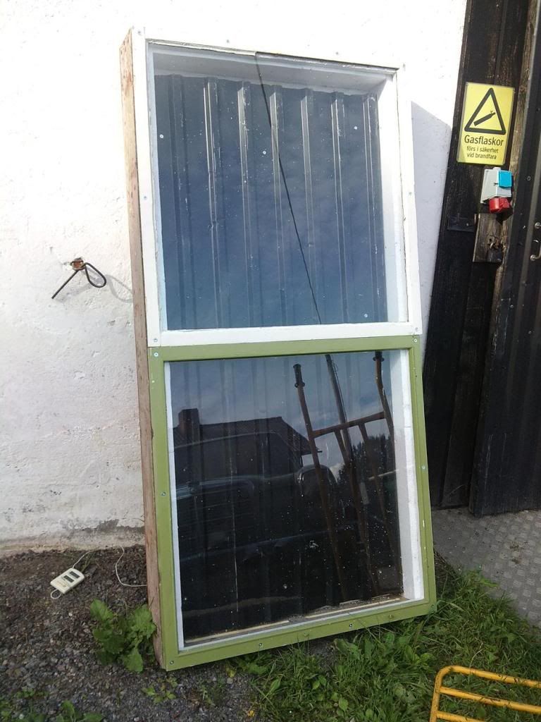

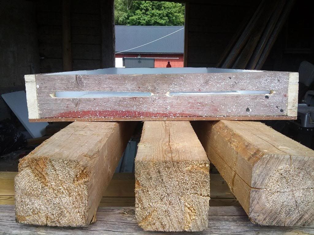

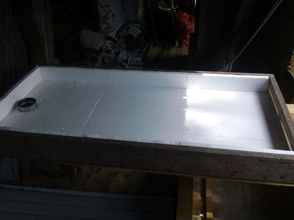

Jag har blivit inspirerad av alla luftsolfångar projekt jag har läst om så jag letade igenom lite blandat skrot jag hade liggande och byggde en liten prototyp.
Måtten på denna är ca 90x180 dvs 1,6m2, isolerad med 20mm frigolit i botten. Plåten ligger i mitten så luft strömmar på båda sidor. Hålet är 125mm i dia,
sitsarna i botten är totalt ca 700x16mm dvs att arean på både in och ute är ungefär lika. Till glas har jag använt vanligt fönsterglas.
Fläkten är en 80mm datafläkt jag hade liggande som jag driver med min Ctek laddare.
Tempen när jag mätte lite snabbt blev ca 60 grader i lådan, sätte jag på fläkten så blev det ca 30grader. Tempen i rummet ökade ca 2 grader på ett par timmar (ca 150m3) .
Här kommer lite bilder:

Nu har jag kört den under dagen och med tempmätaren i lådan så låg den på ca 45 grader med fläkten igång, när jag stängde av den så visade tempen ca 65 grader.
Monterade en östbergsfläkt på och då sjönk tempen till 25 grader efter ett tag vilket va samma som utetempen så den är alltför bra. Ska försöka hitta en 100mm fläkt att
prova.
Det verkar funka iaf och har beställt kanalplast till mitt 10m2 bygge så om en vecka eller två kommer det mer bilder.

Nu kommer en liten update:
Satte en tempgivare i utloppsröret med skala på som jag justerat till 30 grader och det funkar bra hittils.
Kör med en datafläktpå 120mm (12v) och då ligger tempen i lådan när den går runt 35-40 grader när solen skiner nu på hösten.
Måste säga att den har fungerat över förväntan, därför byggde jag en ny och större av min befintliga skjutport på garaget.
Plåten och botten isoleringen fanns redan så jag klippte loss plåten inuti lådan jag byggde och satte lite distanser på den för att få lite luft på baksidan
plåten också. Lite isolering på sidan av lådan sedan två reglar som stagar upp kanalplasten som är 4mm.
Utblåset är 3st 120mm fläktar då jag gjorde ett hål i varje "fack". Anledningen till att jag kör 12v fläktar och inte regulatorstyrd kanalfläkt är enkel:
Jag har massa bilbatteri, gräsklipparbatteri osv som man måste underhållsladda.
Måtten är 2,1m x 2,7m. och kanalplasten va 2,1m x 3m så det blev inte mycket spill :D
Verkar inte som jag behöver nåt kallraskydd då det blir som ett "luftlås" då jag har insug i botten och utblås in i garaget i toppen.
Tycker inte att varmluften skulle gå neråt i solfångaren och ut bakvägen. Men lite svinn blir det nog överst i luftsolfångaren.
Tror inte datafläktarna klarar att öppna ett kallrasskydd eller har jag fel? Har inte testat själv än.
Temostaterna på mina solfångare kommer jag att justera ju kallare det bli i garaget, dessa är ju tänkt som grunduppvärmning så förhoppningsvis så
klarar fångarna att hålla nollan inomhus så jag inte behöver köra en elbjörn från -10 utan kan starta från 0.
Kommer att uppdatera tråden lite då och då under hösten vintern och nån är intresserad.

Inläggav Cittra49 31 okt 2011 15:59
Jo jag tar luften utifrån, köpte kallrasskydd som är till 125 spiro rör, tyvärr orkade inte datafläkten suga ihop den så det blev dåligt med luftflöde. Kallraset köpte jag på Biltema för ca 100:-
Mitt alternativ är att koppla samman de tre öppningarna och köra en kanalfläkt med varvtalsregulator. Men på huset har man ju massa ventiler som sitter monterade som på min solfångare så jag funderar
på att låta det vara som det är, åtminstone under vintern så jag får testa lite.
Jag köpte 6mm kanalplast till min, ska man göra en stor rekommenderas inte glas, har varit nära ögat på min prototyp ett antal ggr sen jag byggde den.
Har kört med fångaren ett tag nu och tycker den funkar över förväntan, men nu börjar det bli lite surt, innetempen ligger på ca 10 grader nu. Men under i stort sett hela oktober har det varit lagom
arbetstemp i garaget. Blir ju surt om solen lyst med sin frånvaro =) några dagar.
Hittils har jag inte behövt köra igång el värmen vilket va fallet samma tid förra året så jag är nöjd. Kommer med en update om nån månad igen.

Inläggav Cittra49 14 aug 2012 10:28
En liten uppdatering, luftsolfångaren funka hur bra som helst under vintern, endast tre dagar körde jag med en elbjörn för att hålla mitt dåligt isolerade garage på + grader. Temperaturen pendla mellan 1-6 grader inomhus. Sen att man fick mecka med lite kläder på sig spelar mig ingen roll, nån + grad bättre än -10 som det låg på de andra vintrarna.
De fyra datafläktarna har gått över ett år nu och inte krånglat, ingen plast som smält eller liknande, underhållsfritt so far =)
