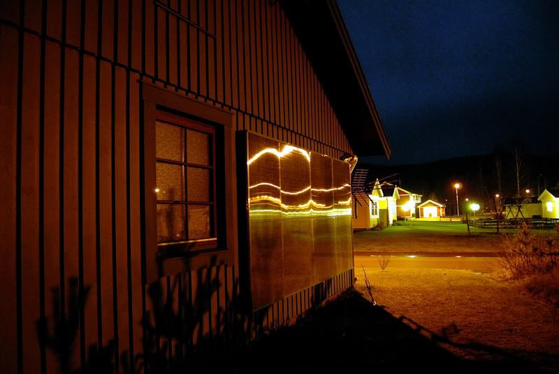

Sorry! Måste bara få visa "the airsuncatcher at night" :mrgreen:
Som någon sa! Det är ju ett konstverk :mrgreen:
