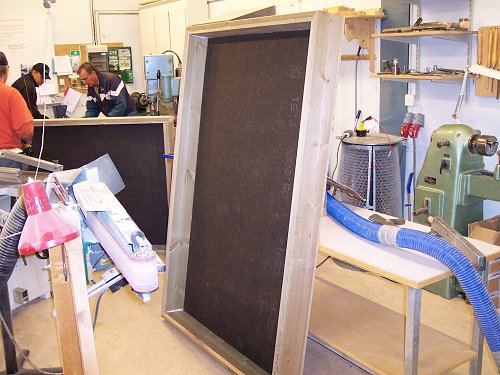

Tisdag kväll och dags att bygga solfångare igen.
Solfångarna isolerades med asfaboard.
Att kapa takplåt till tio solfångare tog tid, så vi hann inte mycket mer än så den här kvällen. Trots det var det ändå bara glada miner.

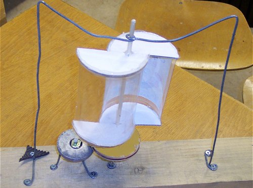

PowerMizer passade på att visa upp en liten savoniusrotor för att demonstrera principen för dessa. Tyvärr gick gummibandet lite för trögt så den orkade aldrig driva den lilla leksaksmotorn (nere till vänster om rotorn). Utan gummiband var det dock full fart på den.
