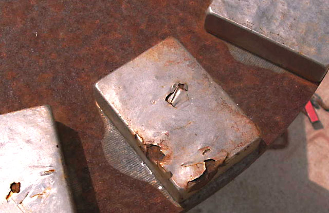

Det bästa är nog att gjuta in magneterna i epxoi, så att de skyddas mot väder och vind. Neomagneters största nackdel är deras benägenhet att rosta. Många anser att det är ett betydligt större problem än neodyms relativt låga temperaturtålighet, framför allt de nickelöverdragna och när de väl har börjat rosta så finns det inte mycket man kan göra.
Här är ett exempel på öppna magneter, som jag hittat på internet. De har bara suttit uppe i 5 år.

Inläggav Göran 02 jul 2009 12:24
Bör inte lackering räcka som skydd mot rost?

oj de där såg ju inte så roligt ut :( hmm... kanske man ska måla den också så att den klara lite mer :)
