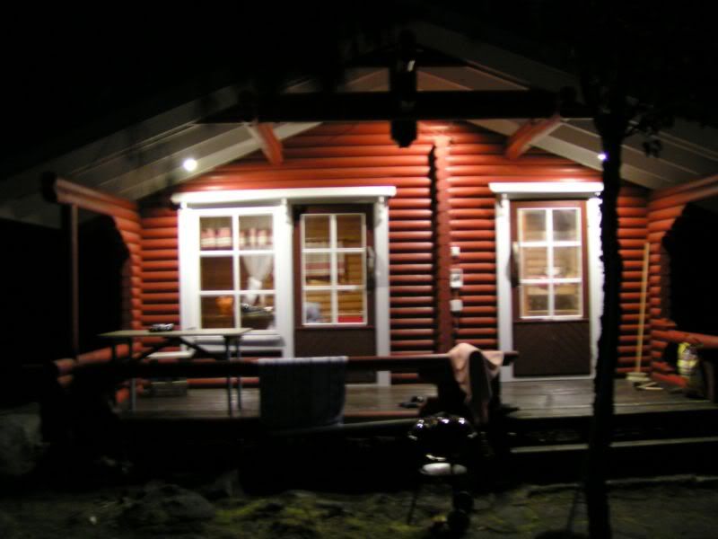

Köpte ett 230v Severin KS9827 50 liters kylskåp till sommarstugan i måndags. Testade i går kväll med 600W ren sinus inverter och det fungerade utmärkt (inte ens kylfläkten på invertern startade) det tog c:a 30 min att kyla ned till 7 grader från c:a 20 grader. Jag skall uppdatera senare med hur elen räcker till. Har 1st. 60W och 1st. 30W solpanel som laddar 2st. 125A batterier för kylskåpet. Från samma batterier tas dessutom ström till ett 12v led TV samt 2st. ledlampor 1,7W. Kylskåpet har mekanisk termostat.

Jag var i sommarstugan från fredag kväll till söndag förmiddag. Under den tiden sjönk spänningen i batterierna från 13v. till 12,6v. Detta efter några timmars TV tittande fredag och lördag kväll från samma batterier som kylskåpet. Vädret var inte det bästa (lite mulet och däremellan sol) med bättre solförhållanden hade spänningen troligen inte sjunkit. Dessutom har jag inte möjlighet till sol på panelerna hela tiden pga. skugga från träd (som frun inte vill att jag hugger ned). Kylskåpet skall enligt tillverkaren dra c:a 305W/24h i genomsnitt.
Problem dyker säkert upp senare i höst då soltimmarna minskar. Jag har ändå en möjlighet i att flytta invertern till vindkraftverket vid stranden och dra en kabel med 230 v. till kylskåpet, detta är enda möjligheten pga. avståndet c:a 80 meter.
Det skulle vara ganska jobbigt att flytta vindkraftverket från bastun till stugan då det skulle kräva en höjd på minst 15 m på masten för att komma över skogen, men vid stranden producerar det alldeles tillräckligt med ström för allt jag behöver på några meters mast höjd.I bastun används elen till belysning samt en sk "bilkyl" för att kyla bastuölen.
