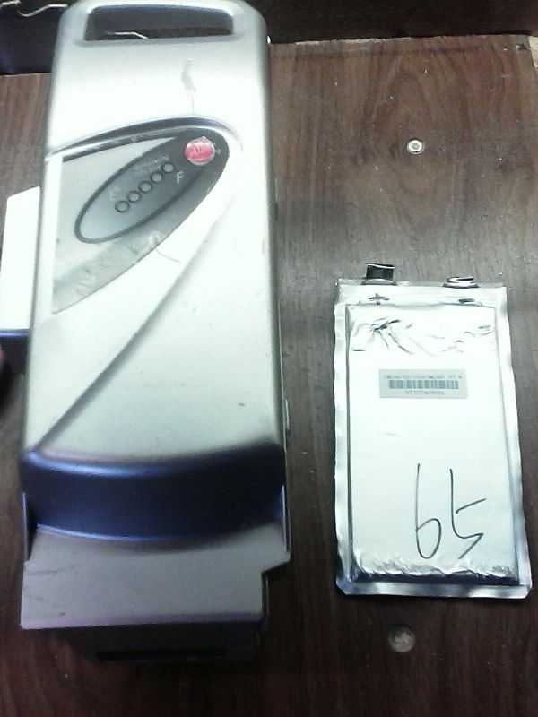

Testa om jag kan få till ett 12,6 volts batteri bestående av 3 celler i serie i varje pack varje cell är på 3,7 -4,2 V 5,2 AH (3 x 4 pack =12 celler 20 AH) . Har parallell kopplat dom 4 packen och börjat ladda med 2 A
dom tar laddning är nu uppe i 12,4 V tänker avbryta vid 12,5 V mätt varje cell förvånansvärt jämna . Nu behöver jag hjälp när vi kommer till balansering mellan celler och laddning har hittat det här behöver jag 4 för att kunna balansera alla celler ? nu är jag ute på väldigt tunn is .

Inläggav Gunnar lindgren 01 dec 2016 06:57
Tack för råd har läst och betraktat en massa och har bestämt mig för följande .Tre celler i serie fyra balanseringskablar ingen elektronik inne i lådan + kabeln säkrad med 10 A säkringshållare ock kontaktdon placerade på utsidan av lådan samt en voltmätare . Det ger mig möjlighet att balansera varje enskild cell vid behov anslutnings kabeln mellan batteri och motor 1 kontakt på motorsidan 4 på batterisidan . Beställt kontakter och laddare 80 watt med balanserings funktion samt Lipo Battery Low Voltage Meter Tester Buzzer Alarm XG att sätta i balanserings kontakten. Voltmätaren får bli min BMS lägger ut bild när lådan är färdig.

Så här blev det till slut 4 paket med 3 celler i varje varje paket har egen säkring samt balanseringskontakt . Kabeln som ligger längs fram är för laddning utan balansering andra kabeln med två stift är för att balansera enskild cell direkt i balanseringskontakten minus längst till vänster sen är det bara att flytta ett steg åt höger för nästa cell osv . Inne i höljet finns ett larm med siren som larmar när en cell når 3 volt utvändigt sitter en strömbrytare som stänger larm och voltmätare nu återstår provkörning och mäta gångtid.
