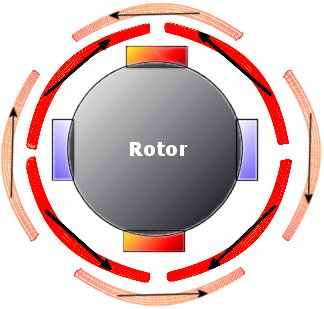

De inre fyra spolarna
Med 4 magneter kan du seriekoppla 4 spolar vid 1-fas, men du måste linda varannan spole i motsatt riktining så att strömmen går åt samma håll hela tiden. Eftersom magneterna sitter varannan nord och varannan syd blir det så.
En spole måste nå över två magneter så att du får nord genom den ena kortsida och syd genom den andra.
De yttre fyra spolarna
Lägger du ytterligare fyra spolar utanför de inre spolarna, får du en 2-fasgenerator med 180° fasförskjutning. Det är bara att vrida dessa 90° i förhållande till de inre spolarna.
3-fas
Vill du ha en 3-fasgenerator då vrider du istället den yttre ringen med spolar 30° och sedan lägger du en tredje ring med spolar längst ut och den vrider du 30° i förhållande till mellanringen med spolar.
Bilden
På bilden är det den inre ringen med spolar som ger ström och den yttre ger noll. När rotorn vrider sig 45° blir det istället den yttre ringen som ger max ström och den inre ger noll.
Jag har sett att du lindar dina spolar så att hela spolen hamnar över en och samma magnet, men spolen ska nå över två magneter. På så sätt knuffar nord på igång strömmen på den ena sidan av spolen och syd på den andra sidan. Den ena magnetpolen knuffar strömmen nedåt och den andra knuffar den uppåt. Tänker man sig spolen som en kvadrat får man strömmen nedåt på ena sidan och uppåt på den andra sidan och det gör ju att strömmen går runt i spolen.
