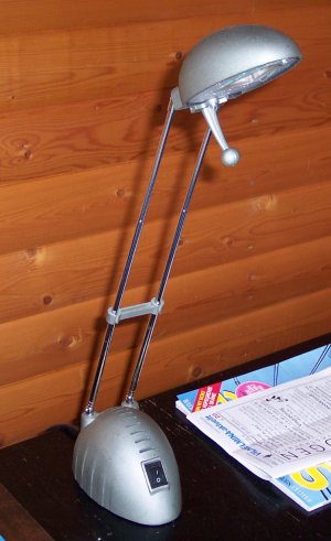

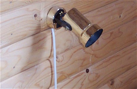

Jag har köpt också köpt mina grejer hos Clas Ohlson och jag använder också vanliga lampor, men med 12-voltslampor.
Den här gillar jag som läslampa (10 watt halogen). En vanlig 230-voltare med 12-voltstrafo i som jag kopplade förbi och sedan var det bara att använda den.

230 volt väggarmatur som jag bytt glödlampa i (12 volt 10 watt)
