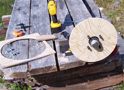

Nu har jag äntligen kommit igång, men än så länge har jag bara gjort en jigg av plywood (4 mm) så att jag ska kunna placera magneterna rätt på rotorskivorna.

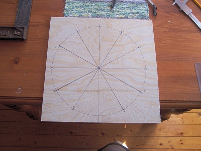

Först ritade jag två streck i 90° vinkel och därefter ritade jag cirkel, 30 cm i diameter. Sedan var det bara att fara runt med passaren och märka ut övriga punkter längs cirkeln och dra streck mellan dem.
Mina verktyg är inte de bästa och jag försökte förlänga hålskäraren med en gängad rundstång, men det gick inte, knivarna lossnade.

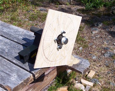

Istället tog jag upp ett 65 mm stort centrumhål (passar alla typer av nav då) och borrade hål för bultarna så att jag kunde fästa plywoodskivan på Jula-navet.

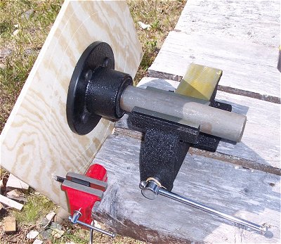

Två skruvstycken och en liten kniv fick bli en handdriven svarv. :P
...och vips hade jag skurit ut en rund skiva, 30 cm i diameter.

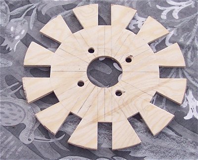

Med en bågfil sågade jag bort bitar lika stora som magneterna (50 x 25 mm). Sista finputsningen körde jag med en fil.
Klart! Det tog i och för sig tid att få till denna lilla rackare, men nu är den gjord och nu åker jag upp till stugan igen och gör en trådlindare för spolarna, eller vad en sådan nu kan kallas.

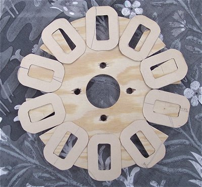

Del 2... :P

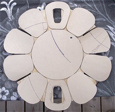

För att se hur mycket plats som finns för lindningarna klippte jag ut 10 st spolar i papper. Med 10 spolar till 12 magneter får man en 5-fasgenerator.
Eftersom jag inte blev riktigt nöjd med vad jag såg plockade jag fram saxen igen och med den här formen på spolarna får jag "en magnet under varje ben (en nord under det ena och en syd under det andra)".
Innan jag gick vidare med statorn gjorde jag två stycken skivor i 12 mm båtplywood(?). Dessa skivor ska sitta på var sin sida om turbinbladen och därför gjordes de av plywood av bättre kvalitet. Totalt kommer 36 skruvar + de fyra navbultarna att gå genom skivorna och hålla turbinbladen på plats.
Att det är ett centrumhål i den ena skivan beror på att jag bara kommer att använda magneter på den ena rotorskivan och därför kommer navet att sticka ut lite längre. Normalt brukar man inte göra centrumhål i någon av skivorna, men eftersom jag bygger ett 2-metersverk behöver jag inte magneter på båda rotorskivorna, det magnetiska flödet bör bli tillräckligt ändå och jag uppskattar det till 0,4 Tesla.
De 24 magneterna väger ca: 2,7 kg tillsamman. Skulle det visa sig att beräkningarna inte stämmer (12 magneter på den ena rotorskivan, 0 på den andra) har jag magneter så att det räcker för båda rotorskivorna.
