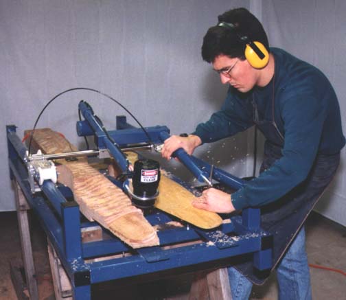

Här är maskinen som gör identiska kopior av bladen. Det borde gå att göra en enkel variant av den.
http://www.wood-carver.com/gemini.html#ul
Inläggav mixter 09 jul 2007 23:13
:( Typiskt att jag inte tänkte på det, en snörmaskin (kopierfräs) fick jag om jag hämtade den Ungefär som dennaBild
Fast det borde att gå att göra en med en överhandsfräs o lite profilrör likt den som du visade
Inlägg: 372
Inläggav Göran 10 jul 2007 00:15
Ja, så himla svårt borde det inte vara. Lite rör och en handöverfräs och vips är bladen perfekta. :P
