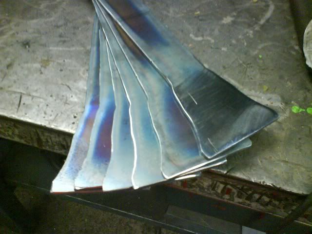

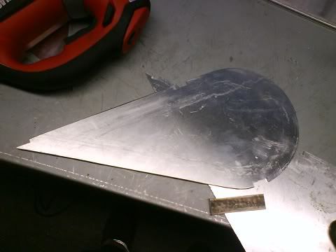

Jag har kommit igång med bygget!

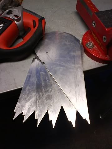

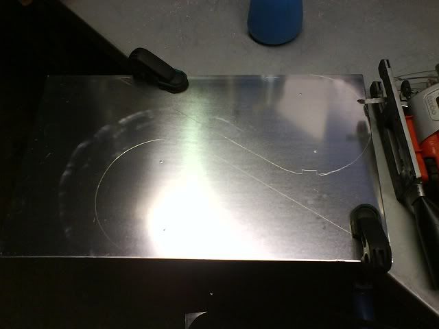

Ritningar och mallar har jag fått utskriva på A1-papper. Jag har sågat ut plåtarna till vingarna, samt 6 st spryglar av 3mm aluminiumplåt (det blir totalt 12st)
Det gick riktigt bra med vanlig sticksåg, kylde/smörjde med T-röd. Stänker mycket aluminiumspån dock, hela håret var fullt efteråt...
Bilderna är tagna med mobilkamera, så kvaliten är inte perfekt, men hoppas att det duger.
Jag kommer att lägga upp fler bilder, samt ev. ritningar och mallar för dem som är intresserade.
Jag får hjälp med bygget av Kenneth här på forumet, samt en annan kille som har byggt flera verk och är riktigt duktig! (ej medlem på forumet)
Nästa steg, imorgon förhoppningsvis, blir att skära ut delarna i 6 och 8mm plåt. De skärs ut med en automatiskt gasskärare på mitt jobb, man ritar bara upp tjocka linjer på ett papper, så följer maskinen linjen.

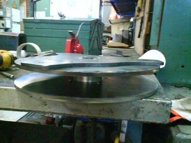

Idag har jag byggt vidare. Sågat ut resterande sex spryglar, och slipat till skivorna och armarna. Imorgon ska jag börja borra hål i dem, och gänga en del av hålen.

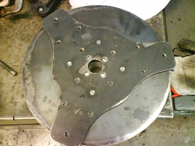

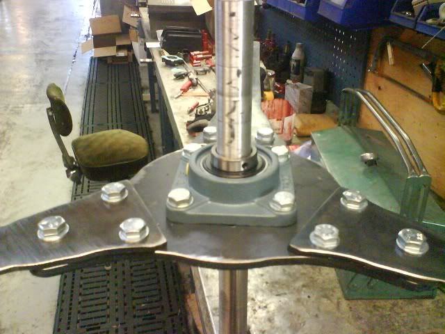

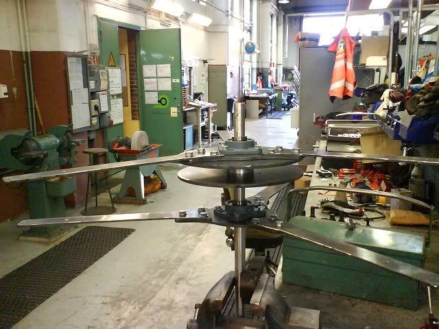

Ja, visst blir det snyggt, är riktigt nöjd med skivorna. Det är klart, laser- eller vattenskärning blir ju otroligt bra, men gas duger bra, behövde bara slipa till skivorna lite. Ang. navet, här nedan får du se hur det funkar!

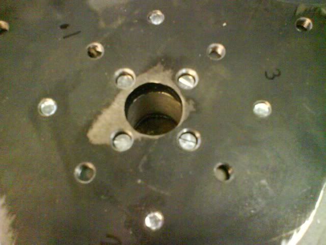

Idag borrade jag den ena skivan ("armhållaren", eller vad den kallas, kommer inte på något bra namn nu). Gängade hålen för M10 skruv, samt fyra hål för M6, där distansen mellan rotorskivorna ska skruvas fast.
Lagret är från Jula, kostade 129kr! Snurrar på bra, helt ljudlöst. Snurrade många minuter innan det stannade. På första videon snurrar det med ca 1.5varv/sek. Filmat med mobiltelefon, kvaliten är ingen höjdare. Imorgon tar jag med en riktig kamera till jobbet istället.

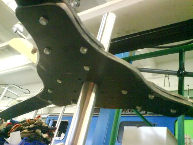

Idag har jag jobbat tre timmar till med verket. Går fort framåt tycker jag!
Allt passar perfekt, nästan för bra! :) Här är ett till videoklipp: http://www.youtube.com/watch?v=Te6NIz63VV8
Det enda som måste justeras är den ena rotorn, eller om det är aluminiumbiten mellan rotorerna som behövs fixas, den nedre rotorplattan är något sne, rör sig ca 1mm. Enkelt fixat med en fil eller några schimms.

Vilken passform! M6-skruvarnas skallar passar precis i hålen!
