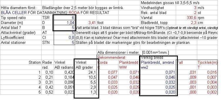

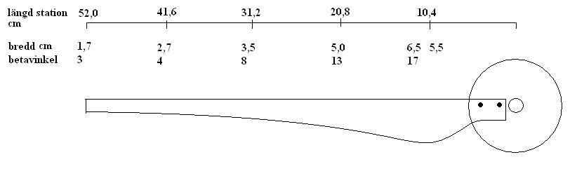

Inläggav Tompaiuppsala 10 apr 2008 20:50
Nu har jag mätt bredd och vinklar vid de olika stationerna. Max bredd och vinkel vid 13 cm.
Jämför man värdena i kalkylatorn passar de bäst in för blad med tsr 6-8. Nu vet jag iof inte för hur många blad kalkylatorn är avsedd för, gissar 3?
Använder jag PM:s kalkylprogram som han så snällt förärat mig :wink: och anger 5 blad hamnar tsr omkring 6 vilket inte verkar ormligt.
Jag har inte använt kalkylatorn utan format bladen efter eget huvud enbart. Men Air-X har nog funnits med i tanken.

Inläggav HJFF1969 10 apr 2008 23:10
I proportion till dom smala vingarna skulle du kunna ha 10 blad och fick då ganska överensstämmande värden på resten vid ett TSR på 4,4 (enl Wind turbine blade calculator)
Radius 0,520m= Bladbredd>0,002 B=2,6
Radius 0,416m= Bladbredd 0,002 B=4,7
Radius 0,312m= Bladbredd 0,003 B=8,2
Radius 0,208m= Bladbredd 0,005 B=14,7

Inläggav Göran 10 apr 2008 23:55
Ja, det är bara tre blad i kalkylatorn som jag gjort, men jag har inte själv hittat på formlerna som beräknar vingprofilen. :P
Betz lag sätter ju gränsen för vad som är möjligt att plocka ur en turbin, men det är ändå kul att se hur bra resultat man själv kan nå.

Inläggav Tompaiuppsala 11 apr 2008 10:41
Nu har jag alltså en rotor med tre blad och en med fem blad. Båda med uppskattningsvis tsr 6.
Nu har jag inte testat eller ballanserat den sista. Bladen väger bara 120 gr styck och jag inbillar mig att det är lättare att få ballans med fler blad.
