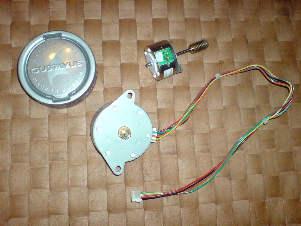

Lite bilder som utlovat...
Kommer fler..
Motorerna som grabben bröt ur skrivaren.

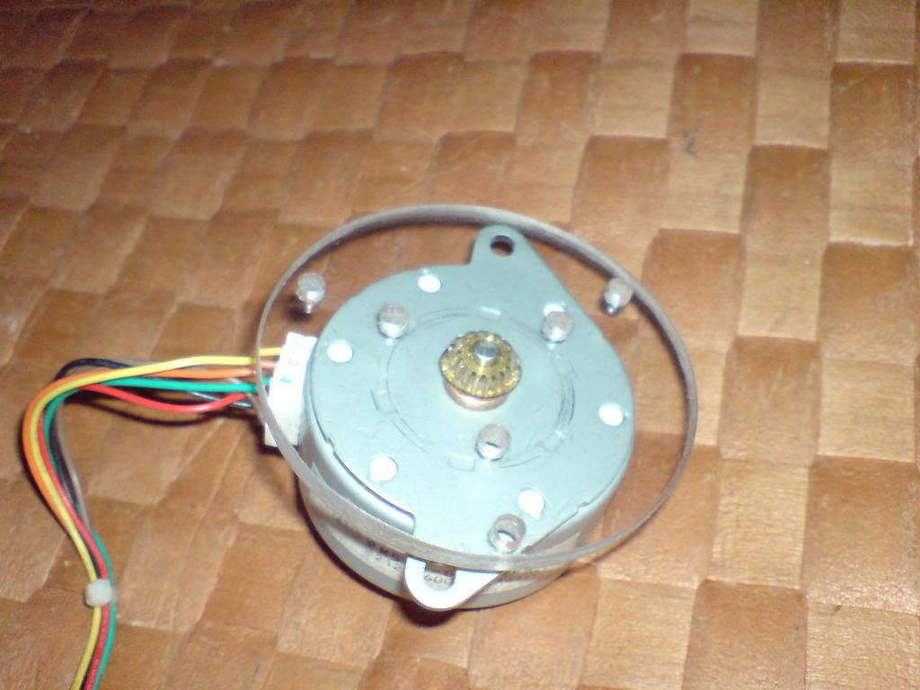

Den större av dom med ett egentillverkat nav.
http://i248.photobucket.com/albums/gg18 ... C00010.jpg
Tillverkning av vingar pågår as we speak.. :)
