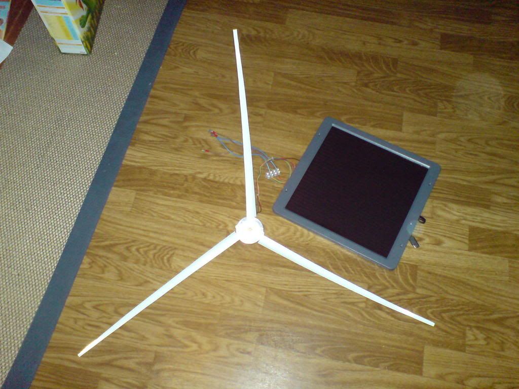

Inläggav Theladon 08 mar 2008 19:05
Provmonterade vingarna (tror inte riktigt på dom) och min nya solpanel på 5w
Skrev lite fel i förra posten... vart 2 nollor för mycket.. skriv aldrig samtidigt som nån pratar med dig.. :)
http://i248.photobucket.com/albums/gg18 ... C00013.jpg

Inläggav Tompaiuppsala 09 mar 2008 14:33
Hallå
På vilket sätt kan du inte mäta ström till batterie?
ja vingarna ser inte rätt ut, kan man säga. :?
Jag skulle såga ur ett bredare rör, kanske 100 mm och inte göra dom så långa.

Inläggav Theladon 09 mar 2008 14:43
Precis min tanke om vingarna...jag testar så får jag se, annars så skär jag till nåt annat och bultar dit....
