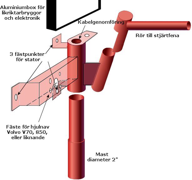

Inläggav Göran 18 jun 2007 15:16
Det är så här jag tänkt mig det hela och detta är hela konstruktionen, förutom genertaror, turbin och stjärtfena som inte syns på bilden.
Jag glömde ritningarna i stugan så några mått har jag inte, men jag gjorde en enkel skiss så länge. :P
Allt ska luta lite åt olika håll. Bl.a ska U-balken vinklas 4° uppåt så att turbinen inte tar i masten. Röret för stjärtfenan brukar normalt luta ca: 20°, men hur stor vinkel jag väljer beror på fenans vikt. Detta kan jag också justera med fenas storlek och hur långt bak den är placerad.
Fästet för hjulnavet är i princip en U-balk.
I hjulnavet kommer generatorns rotorskivor + turbinen att sitta.
Kabeln går innuti masten, direkt från aluminiumboxen och genom hålet i toppen.

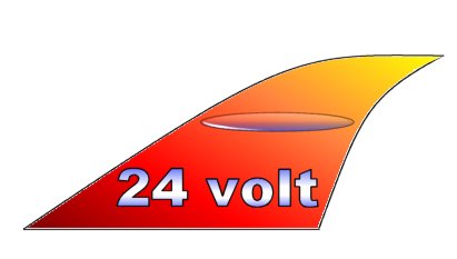

Inläggav Göran 18 jun 2007 16:21
Här kommer en bild på fenan också. :P
Inläggav mixter 18 jun 2007 21:58
:shock: Jösses om det är skissen...
Skulle det inte fungera med ett hjulnav från jula 199:- art nr:320005
eller är du ute efter ett framnav?
Är det egen design från början eller är det ett utprovat verk snyggt var det och fräänt :D

:o Jag har funderat lite på vinkeln till stjärten alltså infästningen har den till funktion att vrida sig ur vid hård vind eftersom rotorn inte sitter i centrum :?:
Inlägg: 372
Inläggav Göran 20 jun 2007 02:51
Ja, det stämmer! Rotorn sitter inte i centrum, så vid en viss vindstyrka kommer den att vrida sig bort från vinden.
Det är inte rotorn i sig som bestämmer när den vrider sig, det gör fenan. Så länge fenans tyngd, eller rättare sagt det vridmoment den orsakar motverkar rotorns vridmoment kommer rotorn att stå vänd mot vinden.
Vid vilken vindstyrka man vill att rotorn ska vända sig bort kan man reglera med vikter i fenan, eller genom att flytta fenan framåt, eller bakåt. Vinkeln på röret som fenan hänger i är ju svår att ändra på när allt är fastsvetsat. Hur det hela ska konstrueras kan man räkna ut innan, men skulle man missa går det att justera. Generatorn kan för övrigt också justeras om den skulle bli över-, eller underdimensionerad.
Det är fiffiga grejer även om de ser väldigt enkla ut de här vindkraftverken, så det går nästan inte att misslyckas med ett bygge. :P
