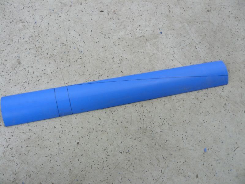

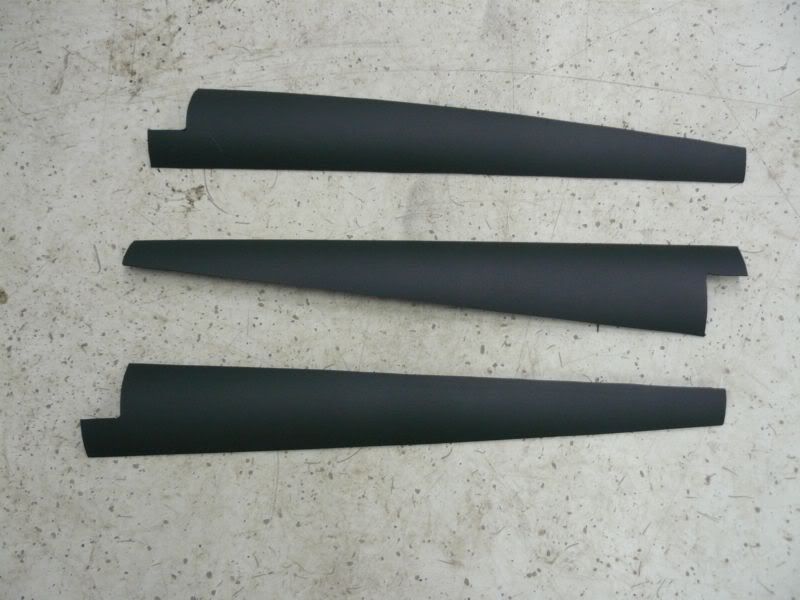

Lite bilder på propellern till den nya kvarnen.

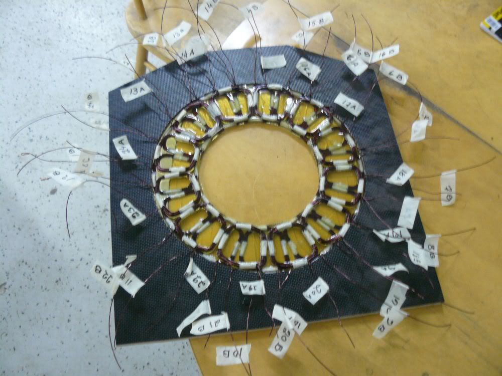

Den med 4 faser är tillverkad av fyra såna lindningar:

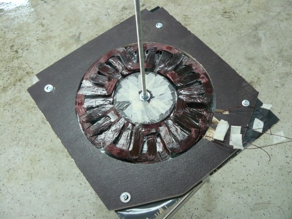

De är sedan lagda i form för gjutning på detta vis:
Först hade jag bara 3 st men limmade sen en till för den fjärde fasen.
Dehär lindningarna är tillverkade av en enda tråd utan skarv genom hela fasen.
Kan någon förklara varför de fungerar, då vid tillverkning av 1 fas lindningar skall varannan spole vara omsvängd, men "kugghjulslindningen" är lindad åt samma håll hela tiden.
Den är nu färdigt testad, den ger 12v vid 185 rpm med dubbla 30*20*5mm magneter (48st), då jag vevar för hand lyser en 55W H7 lampa helt klar men har ingen bra tester för att få reda på hur mycket den egentligen producerar.
Skulle vilja provlinda en till för att testa med litet klenare tråd med mera varv (bredden kan inte bli mera än magnetbredden därför klenare tråd=mera varv).
Har iallafall konstaterat att jag borde använda N42 46*30*10mm för nästa generator, det skulle ge alldeles tillräckligt med ström för de behov som den är tänkt för.
Den stator som Tompa frågat om har varit ett förstadie till denna, vet inte om man kan säga att den är Y kopplad kanske de lindningarna är mera parallkopplade. Kan hända att fortsättning följer på denna version, tanken skulle vara att få hela statorn fylld med koppar så att magneterna hela tiden rör sig över koppartråd vet inte om det är vettigt men skall försöka experimentera vidare.

Det är en enspårslindning som fungerar precis på samma sätt som vid 12 separata spolar.
Det mest intressanta tycker jag är att antalet spolar är betydligt fler än magnetpoler. Frågan är hur mycket man vinner på det, om något alls?
Du har totalt 15 varv tråd på 48 spolar. De ger 12 Volt vid 226 rpm. Undrar vad du skulle få om du istället lindade en statordel på samma vis men med 60 varv tråd istället?
Jag har med 12 diskmagneter lika tunna 5mm lindat enfas med endast 12 spolar och 50 varv tråd och får 12 V vid 173 rpm.
Jag inser att statorn inte kan göras lika tunn med tjocka spolar varför ditt alternativ ändå är intressant!

Min är 0,5 ohm / Fas.
Enligt den som utvecklat denna lindning skulle man vinna på just motståndet samt att man får luftgapet mindre.
Skulle vara intressant att se vad den skulle ge om man lindade "vanliga" spolar med lika många faser.
Men det mest intressanta skulle vara att jämföra en oscilloskåp kurva där skulle man se skillnaden. 4 faser borde iallafall ge jämnare med ström än en 1Fas. Det är bara det att jag inte har något oscilloskåp. Skall se om jag kan luska fram ett för test.
