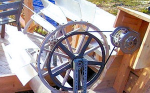

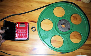

Dessa har också så god verkningsgrad att man inte behöver bekymra sig över förlusterna i växeln. Planremmen
till vänster överför kraften från "Mixters" francisturbin till en generator som tidigare suttit i ett elverk.
Hjulen, vilka båda syns på bilden ger utväxlingsförhållandet 1:10,5.

eftersom vattenhjulets hastighet är så låg. Visst går det, men vattenhjul arbetar med mycket låga varvtal och det kräver generatorer med många magnetpoler. Bilden till höger visar ett
vattenhjul med en ombyggd tvättmaskinsmotor som generator. Uväxlingsförhållandet här är 1:12,7.
