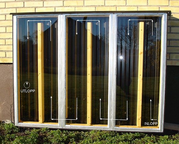

Luftsolfångare kan byggas på olika sätt och det finns inga direkta regler för hur det hela ska se ut. Den här
solfångaren, som är byggd av tompa, tvingar den uppvärmda luften runt i kanaler som pilarna på bilden visar och det har fungerat bra med en
höjning av utomhustemperaturen på upp till 55°.

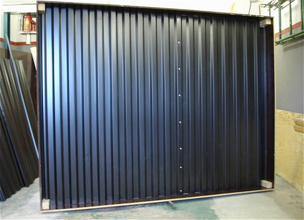

Solfångaren är helt byggd i plywood och med fönsterglas, samt rejält med isolering. Trapetsplåten är monterad
stående för att luften går en annan väg genom hans solfångare än vad man annars är van att se.
Trapetsplåten ligger också nära isoleringen så att all luft går på framsidan om plåten.

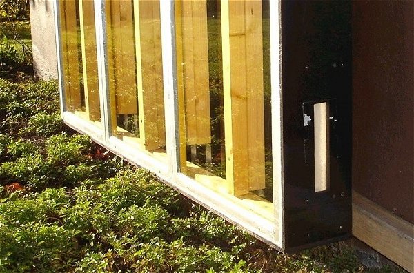

Solfångaren sitter över fönstret till gillestugan, så något hål i väggen har inte behövt tas upp.

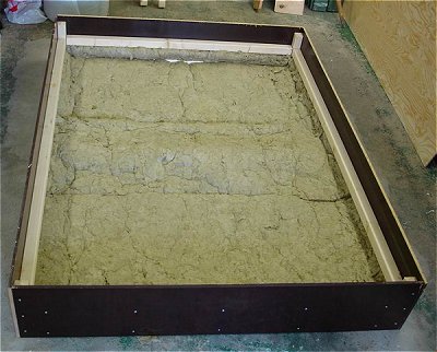

Ramen är byggd av 12 mm formplywood och bakstycket består av 7 mm furuplywood. Som isolering användes
stenull.

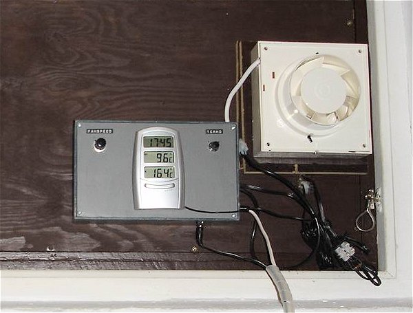

Inne i huset, på solfångarens baksida, sitter fläkt med kallrasskydd (100 kubikmeter/timme), kompletterad med
variabel hastighetskontroll, termostat och en termometer.
