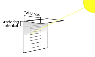

Solhöjden kan man mäta med en solvinkelvisare som man själv tillverkar av en bit plåt, eller några plankstumpar.
Bocka plåten i 90° vinkel och välj en taklängd på ca: 10-15 cm (se bilden). Ett längre tak ger större utrymme
för solvinkelvisarens gradering. Ett alltför kort tak gör att skalstrecken för låg solvinkel kommer att sitta
tätt. Solvinkelvisarens tak måste sitta horisontellt så att det skuggar den vertikalt placerade graderingen på
rätt sätt.
