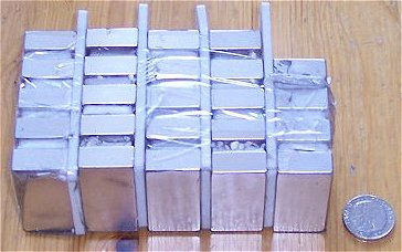

Till vindkraftverkets generator används nästan alltid neodymmagneter. Dessa magneter är mycket starka och de
finns nu att köpa i Sverige till mycket bra priser genom
Solberga Vind . För 118 € får man ett paket med 24 stycken neodymmagneter 40H, 46 x 30 x 10 mm.
Även neodymmagneter med storleken 50 x 25 x 12 mm finns i sortimentet. Båda dessa storlekar av magneter används i
Hugh Piggott´s bok "How to build a
wind turbine".
