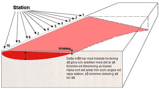

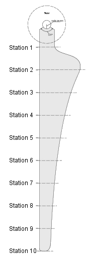

Som man ser blir bladen väldigt vridna och breda nära navet. Detta är inte speciellt praktiskt och man kan gott och väl krympa dessa mått.
I området närmast navet har turbinen så liten sveparea så det har ingen större betydelse.
