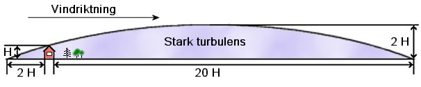

Turbulens
Byggnader och träd orsakar turbulens och vindkraftverket bör därför inte placeras bakom ett hus, eller i
närheten av skog. Gör man det bör masten vara så hög att vindkraftverket hamnar på trädens dubbla höjd, helst
2,5 gånger höjden.
