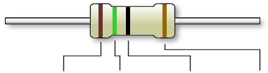

Motstånd med fyra ringar
motstånd
Färg 1:a siffran 2:a siffran Multiplikator Tolerans
Svart 0 0 x 1 Ω
Brun 1 1 x 10 Ω 1 %
Röd 2 2 x 100 Ω 2 %
Orange 3 3 x 1.000 Ω
Gul 4 4 x 10.000 Ω
Grön 5 5 x 100.000 Ω
Blå 6 6 x 1.000.000 Ω
Violett 7 7 x 10.000.000 Ω
Grå 8 8
Vit 9 9
Silver x 0,01 Ω 10 %
Guld x 0,1 Ω 5 %

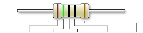

Motstånd med fem ringar
motstånd
Färg 1:a siffran 2:a siffran 3:a siffran Multiplikator Tolerans
Svart 0 0 0 x 1 Ω
Brun 1 1 1 x 10 Ω 1 %
Röd 2 2 2 x 100 Ω 2 %
Orange 3 3 3 x 1.000 Ω
Gul 4 4 4 x 10.000 Ω
Grön 5 5 5 x 100.000 Ω 0,5 %
Blå 6 6 6 x 1.000.000 Ω 0,25 %
Violett 7 7 7 x 10.000.000 Ω 0,1 %
Grå 8 8 8
Vit 9 9 9
Guld x 0,1 Ω 5 %
