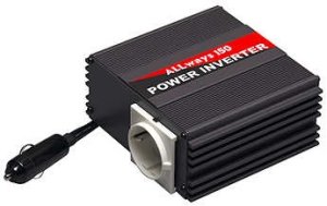

En omformare, omvandlar 12, eller 24 volt likspänning till 230 volt växelspänning. Med hjälp av en sådan
kan man använda sina 230-voltapparater även i ett fritidshus med bara 12, eller 24 volt likspänning.
Omformare finns i prisklasser från ca: 300 kronor och uppåt. De billigare varianterna klarar en belastning på max
150 watt, vilket gör att de får ett ganska begränsat användningsområde. Normalt omvandlas spänningen till fyrkantvåg,
något alla apparater inte fungerar så bra med. De omformare som ger ren sinusvåg är betydligt dyrare, så innan man köper
en omformare bör man först tänka över vad den ska användas till, alltså vilken effekt som behövs och om apparaterna
kräver sinusvåg för att fungera bra.
Invertern på bilden finns att köpa hos Biltema för 149 kronor (februari 2007).
